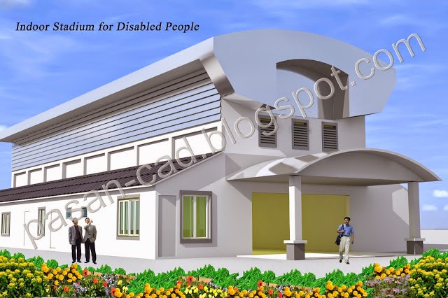

ผลงานบางส่วนของทางลูกค้า
แบบศูนย์แสดงสินค้า ขนาด 1,200 ตร.ม.
