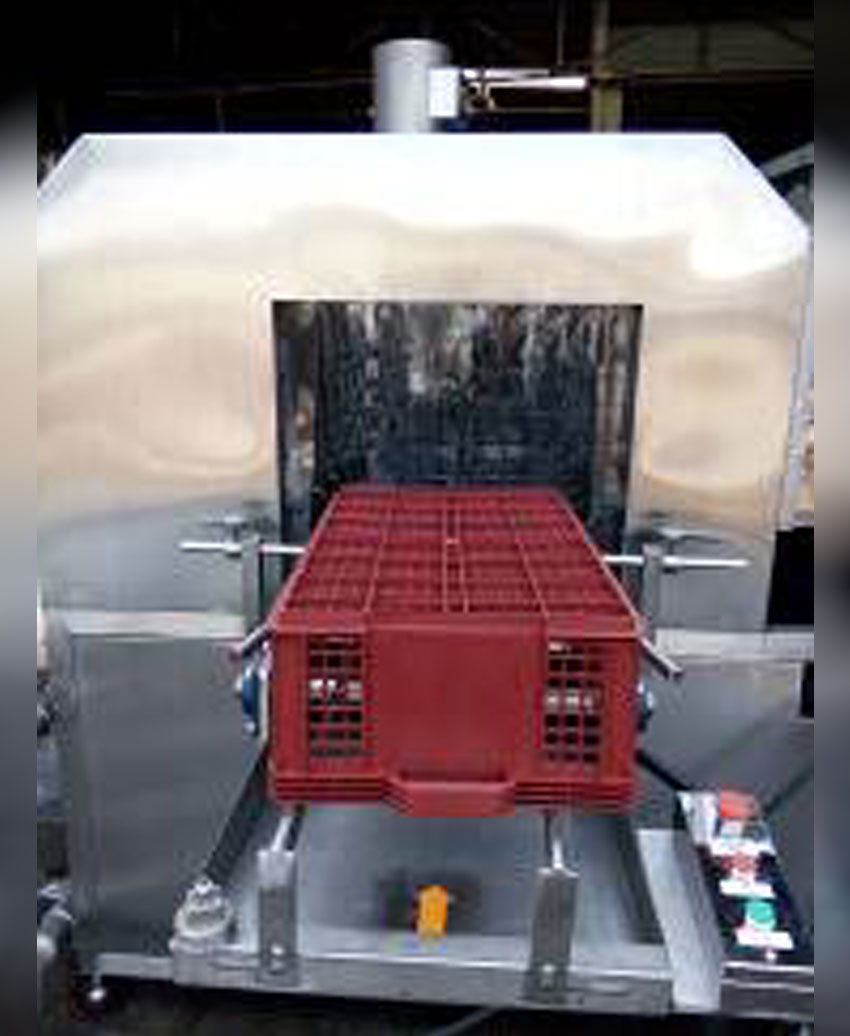

ผลิตเครื่องล้างลัง
เครื่องล้างพาเลทพลาสติก
เครื่องล้างพาเลทรุ่นนี้สามารถรีดนำออกได้ประมาณ 50 เปอร์เซนต์ลูกค้าสามารถท าให้แห้งด้วยการ วางในลักษณะที่รีดน้ำทิ้้งได้ดีที่สุด หรือวางในสถานที่กลางแจ้ง ซึ่งการออกแบบให้สามารถล้างคราบสกปรก ด้วยแรงดันฉีดน้ำที่มีส่วนผสมน้ำยาล้างคราบสกปรกตามอัตราส่วนที่เหมาะสม รวมถึงความเร็วของสายพานที่ เหมาะสมกับการทำความสะอาดลังพลาสติกเหล่านั้น กับการเป่าลมอีกระดับหนึ่ง ซึ่งลูกค้า อาจมีความจำเป็น ที่จะต้องปรับค่าต่างๆที่เกี่ยวข้องเพื่อประสิทธิภาพในการล้างที่ดีที่สุด กระบวนการล้างในแต่ละโซน ดังนี้ 1. โซนที่ 1 ล้างด้วยการฉีดน้ำที่ผสมกับน้ำยาล้าง
ข้อมูลทางเทคนิค
·  ขนาดพาเลทพลาสติก : แบบมาตรฐาน
·  แรงดันไฟฟ้าและกาลังรวม: 380 VAC 50 Hz , 55 KW(Heater)
·  ความเร็วของสายพานลาเลียง: 1.5m/min(ปรับได้)
·  ความสามารถในการล้างต่อชั่วโมง: 150-200 ชิ้นต่อชั่วโมง
·  ปั้มแรงดัน:0.1 Mpa.
การรับประกัน
เครื่องล้าง กาหนดการรับประกัน 1 ปี และอะไหล่ ซึ่งหมายถึงภายใต้การทาที่ผิดปกติจากผู้ผลิตเท่านั้น จะไม่รวมสาเหตุที่เกิดจากการทางานที่ผิดพลาดของเจ้าหน้าที่
คุณสมบัติ
1.สำหรับล้างลังพลาสติก ภาชนะหรือถาดใส่ชิ้นงานทุกชนิด
2.ออกแบบภายใต้หลักการทางวิศวกรรมที่คำนึงถึงความปลอดภัยและประหยัดพลังงาน
3.เหมาะกับงานล้างชิ้นงานที่เปื้อนน้ำมัน ฝุ่น หรือคราบสกปรกต่างๆได้เป็นอย่างดี
4.สามารถล้างชิ้นงานได้หลายขนาด
5.รองรับการทำงานในระบบอัตโนมัติ
6.ควบคุมการทำงานด้วยระบบ PLC & Touch Screen
ขั้นตอนการทำงาน
ระบบการล้าง สถานีที่ 1 (ล้างขั้นที่ 1)
1.ใช้น้ำสะอาด ที่อุณหภูมิห้อง
2.ใช้หัวฉีดทั้งด้านในและนอก ไปตามสายพานลำเลียงตลอดช่วงการล้าง
3.ใช้ปั้มสแตนเลส  5 Kw แรงดันสูง พร้อมเกจวัดแรงดัน
4.มีระบบป้องกันปั้มน้ำเสียหาย กรณี น้ำต่ำกว่าปกติ(Proximity sensor)
5.มีตะแกรง กรองเศษจะต้องไม่ทำให้น้ำมีเศษเกล็ดปลาสะสม และกรองเศษก่อนน้ำเข้าปั้ม
6.มีระบบน้ำล้น เพื่อขจัดคราบเมือกและเกล็ดปลาให้ไหลออก และช่วยยึดอายุของน้ำที่ใช้ล้างให้ยาวนานขึ้น และเพื่อประหยัดน้ำ
ระบบการล้าง สถานีที่ 2 (ล้างขั้นที่ 2)
3.ใช้ปั้มสแตนเลส แรงดันสูง 5 Kw พร้อมเกจวัดแรงดัน
6.ระบบน้ำสุดท้าย(น้ำล้น)จะไหล ไปยังถังเก็บน้ำสถานีที่ 1
7.ระบบน้ำเข้าจะต่อเข้าที่ ถังเก็บน้ำ ที่สถานีที่ 2 ใช้ลูกลอยควบคุมการจ่ายเข้า
ระบบการล้าง สถานีที่ 3 (ล้างขั้นสุดท้าย)
3.ใช้ปั้มสแตนเลส แรงดันสูง5 Kw พร้อมเกจวัดแรงดัน
6.ระบบน้ำสุดท้าย(น้ำล้น)จะไหล ไปยังถังเก็บน้ำสถานีที่ 2
ระบบการล้าง สถานีที่ 4 (เป่ารีดน้ำออกจากตะกร้า)
1.ใช้ Air blower
2.ใช้หัวรีดเป่ารีดน้ำ ไปตามสายพานลำเลียงตลอดช่วงการเป่า
